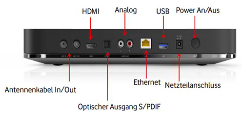

    • Stell sicher, dass das Antennen-Kabel nicht länger als 10 Meter ist.
    • Benutz ein durchgängiges Antennen-Kabel. Steck also nicht mehrere kleine Antennen-Kabel zu einem längeren zusammen.
    • Nutz keine Zwischengeräte wie z.B. einen Splitter.
    • Geh sicher, dass das Antennen-Kabel fest an der Antennen-Dose und an der GigaTV 4K Box angeschlossen ist.
    • Prüf das Antennen-Kabel auf Schäden. Es darf keine Stauchungen, Knicks oder Beschädigungen am Kabel geben.
    • Teste ein anderes Antennen-Kabel, wenn Du eins hast.
